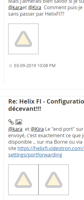

Moi aussi je suis su 10.0.0.1! prenez au moins le temps de regardez mes images. S.V.P. le URL est la...
Je ne peux utiliser l'option de PORT FORWARDING sur la borne car la page me redirige sur HelixFI.
Pourquoi???
Merci
*** Demande au autres abonnés(es) de Helix. Avez-vous la même chose que moi sur votre Borne??**

RickoP a écrit :Moi aussi je suis su 10.0.0.1! prenez au moins le temps de regardez mes images. S.V.P. le URL est la...
On relax un peu, on ne voit pas vos image encore.
Voici ce que l'on voit tant que sa pas été approuvé.
- ExpertConseil06-09-2019Rédacteur Web
RickoP Kira J'ai approuvé les images. Elles devraient donc apparaître correctement dès maintenant.
