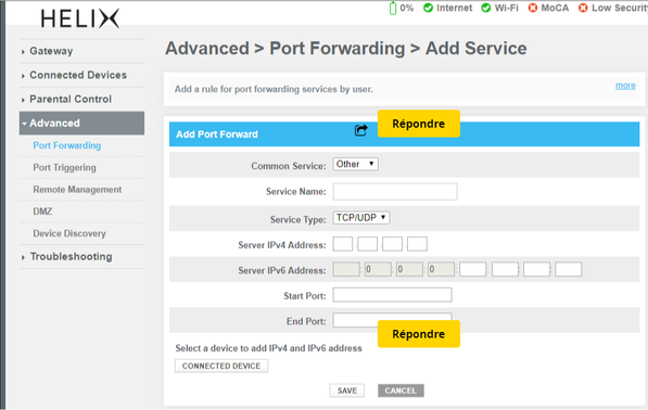

Bonjour Maxiwheat,
Effectivement, pas vraiment pratique.. et décevant...
J'avais ouvert une publication a ce sujet en 2019
Il semble que l'option du port forwarding avec la Borne soit disponible tant et aussi longtemps quer tu n'utilise pas l'application HELIX FI. (Voir image), Une fois l'application utilisée, tu n'as plus de possiblité de retour en arrière et tu auras a utiliser l'interface WEB qui a plusieurs limitation...
J'espère que j'ai répondu à tes question.

Bonjour,
C'est vraiment frustrant de ce faire pousser à installer cette application (HELIX FI) qui ne sert absolument à rien et se faire enlever des fonctionnalité de base par la suite. Est-ce qu'il existe une solution à ce problème? Est-ce que Vidéotron prévoie réparer cette interface sursimplifié pour ajouter la redirection d'un port public x vers un port privé y?
