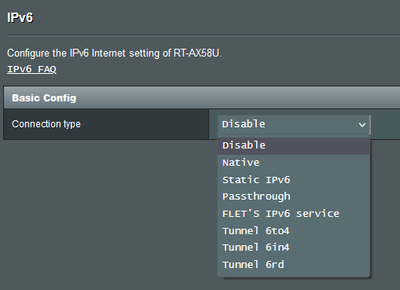

  • Salut,
    Étant donné qu'il semble que le problème soit lié à IPv6 et qu'il faut mettre le routeur en mode automatique.
    C'est quelle option ici, je n'ai pas automatique:
    Merci
