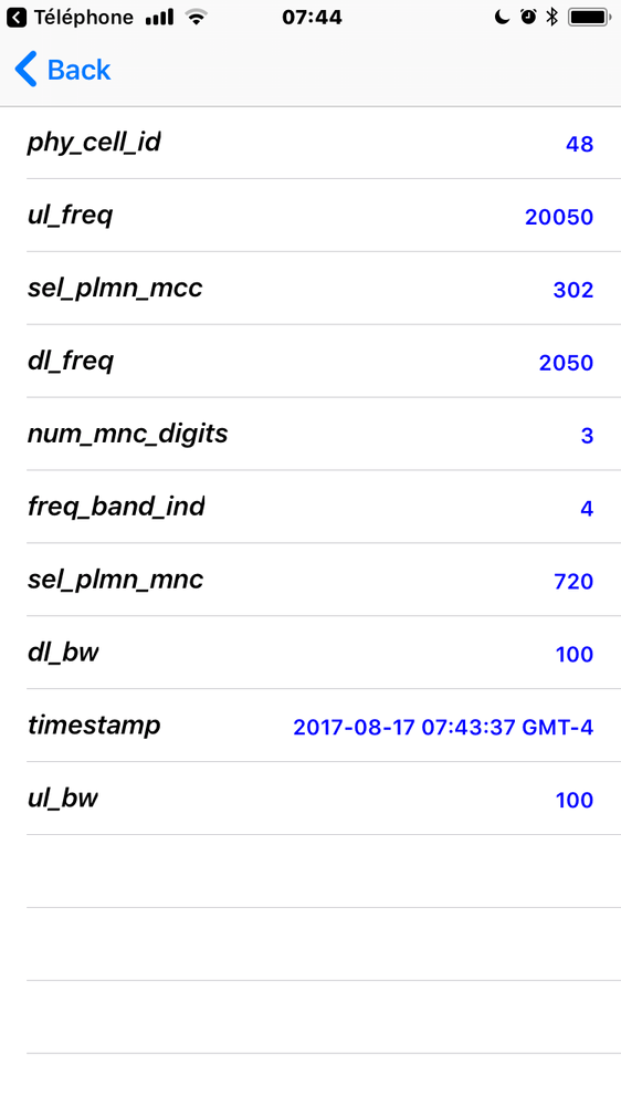

depuis quelques temps, je n'ai pas eu de vitesse en LTE suppérieur à 100mbits... et la je ne parle pas juste de vitesse de téléchargement, **blip** les données field test sur mon appareil et la vitesse maximal pour le LTE est 100 (parfois c'est même 25 lorsque je suis en "campagne").
vous pouvez avoir ce menu en composant *3001#12345#* sur un iphone, menu LTE, Serving cell info ça prend parfois 1-2 minutes avant que ça apparaisse.
selon l'appareil que vous avez, les infos affichées peuvent être différentes (J'ai un iPhone 7).
j'image qu'il y a des codes similaire pour les appareils android.
dans ce print screen, vous pouvez voir que la vitesse upload et download du réseau est 100.  depuis un bon moment, je n'ai jamais vu de vitesse suppérieur à 100.
la vitesse du speedtest à ce moment était de 60 download et 40 en upload... ce qui est plus que suffisant pour un cellulaire.
sur le même appareil, j'ai déjà eu des speedtest à 120-130 en download en pleine ville, full signal, dans des quartiers tranquilles. Mais ça fait un bout que je n'ai pas eu ça.
ma question est plutôt est-ce normal de ne pas voir de vitesse de connexion à max 100 à Montréal alors que Vidéotron annonce jusqu'à 150mbits?
  • Salut, Il ne faut pas interpréter le 100 comme étant directement des Mbits. Il s'agit plutôt de codes identifiants la bande passante. (ul_bw = uplink bandwidth, dl_bw = downlink bandwidth)
    Les canaux LTE ont une bandwidth de 5,10,15 ou 20 MHz. Le canal 2050 permettant d'atteindre 150 Mbps dans des bonnes conditions radios a une largeur de 20 MHz.
    Il existe aussi le canal 5765 qui a plutôt une largeur de 5 MHz (afficherait 25) qui permet des vitesses jusqu'à 37,5 Mbps.
    Le terme "Vitesse de connexion au réseau" n'est pas exact. On devrait plutôt dire "Bande passante disponible"
    Les codes iPhone en question
    25 - 5MHz
    50 - 10MHz
    75 - 15MHz
    100 - 20MHz

      je penses que tu n'as pas compris le fond de mon message... et je me suis peut-être mal exprimé.
      la vitesse de connexion sur le réseau LTE ne dépasse pas 100mbits (voir print screen que j'ai inclu dans mon message précédent) à toutes les fois que j'ai vérifié. Ceci est la vitesse de connexion et non la vitesse de download... donc théoriquement, c'est la vitesse maximale de download... mais si cette vitesse de connexion n'est jamais plus que 100, le fait d'annoncer jusqu'à 150mbits est une publicité trompeuse en quelques sorte.
      ceci dit, il est vrai que j'ai rarement plus que 50mbits en download... mais là n'est pas la question...
      je me demande si quelqu'un a déjà vu un connexion à plus de 100mbits récemment, pas nécessairement par le speedtest mais par la vitesse de connexion simialire à ce que j'ai mis dans le print screen.
      J'ai déjà eu un download à +/- 140mbits en LTE (testé à plusieurs reprises avec la même vitesse)... je n'avais pas de moyen de vérifier la vitesse de la connexion à ce moment.. .mais j'imagine que c'était au moins 150mbits.

      je ne parle pas de vitesse de téléchargement... mais bien de la vitesse de connexion au réseau qui ne semble pas dépasser le 100mbits alors que vidéotron annonce jusqu'à 150mbits.
      Je comprend très bien le fait que peu importe la vitesse de connexion réseau, la vitesse maximale théorique sera jamais ou très rarement atteinte.
      Mais quand un fournisseur annonce jusqu'à 150mbits et que l'appareil ne peux pas se brancher à plus de 100mbits au réseau, on peut considérer cela comme de la publicité trompeuse.
