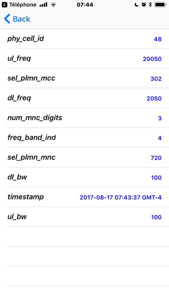

vitesse du réseau Vidéotron LTE qui ne dépasse pas 100mbits
depuis quelques temps, je n'ai pas eu de vitesse en LTE suppérieur à 100mbits... et la je ne parle pas juste de vitesse de téléchargement, **blip** les données field test sur mon appareil et la vites...

Salut, Il ne faut pas interpréter le 100 comme étant directement des Mbits. Il s'agit plutôt de codes identifiants la bande passante. (ul_bw = uplink bandwidth, dl_bw = downlink bandwidth)
Les canaux LTE ont une bandwidth de 5,10,15 ou 20 MHz. Le canal 2050 permettant d'atteindre 150 Mbps dans des bonnes conditions radios a une largeur de 20 MHz.
Il existe aussi le canal 5765 qui a plutôt une largeur de 5 MHz (afficherait 25) qui permet des vitesses jusqu'à 37,5 Mbps.
Le terme "Vitesse de connexion au réseau" n'est pas exact. On devrait plutôt dire "Bande passante disponible"
Les codes iPhone en question
25 - 5MHz
50 - 10MHz
75 - 15MHz
100 - 20MHz

encore une fois...
je ne parle pas de vitesse de téléchargement... mais bien de la vitesse de connexion au réseau qui ne semble pas dépasser le 100mbits alors que vidéotron annonce jusqu'à 150mbits.
Je comprend très bien le fait que peu importe la vitesse de connexion réseau, la vitesse maximale théorique sera jamais ou très rarement atteinte.
Mais quand un fournisseur annonce jusqu'à 150mbits et que l'appareil ne peux pas se brancher à plus de 100mbits au réseau, on peut considérer cela comme de la publicité trompeuse.
