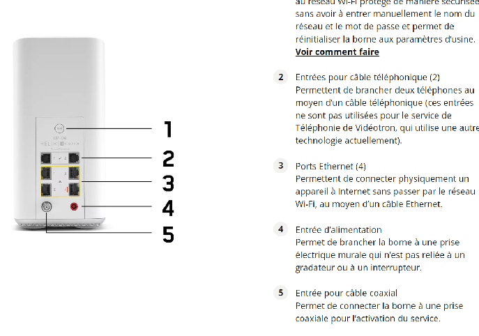

      J'aurais du prendre soin de préciser que je parlais de la borne Helix Fi 2,
      la prise coaxial est celle qui fait la connexion du service. (regarder la photo plus bas)
      Lorsque vous parlez de Chromecast sur ordinateur, vous parlez d'un écran de quelle grandeur?
      Merci.
      videotron borne Fi 2.png2. Sur le Fi 2 la

        La reponse de SamusAran est aussi bonne pour une borne Helix Fi 1 ou 2.
        Dans les secteur avec la fibre, la prise coaxial servira a rien.
