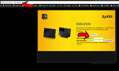

    1-Taper dans la barre d'adresse l'url d'accès au routeur : 192.168.0.1 et populer les informations de connexion comme votre nom d'utilisateur. Par défaut, le nom d'utilisateur est: admin ajoutez y le mot de passe de connexion administrateur, si c'est votre première connexion au routeur vous devrez laissé le champ mot de passe vide.
    Ps: Via l'application WIFI Vidéotron, on peut définir aisément le mot de passe administrateur du routeur, ce qui est conseillé :)
    Accès au routeur via 192.168.0.1

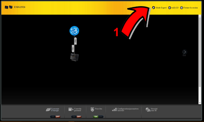

     Ensuite sélectionnez le mode expert
    Sélection du mode expert

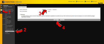

     Et pour finir cliquez sur la roue dentelé des paramètres et sélectionnez: Serveur d'impression USB. Une fois cela effectué, il ne vous suffit plus que: d'activé l'option et d'appuyer sur appliquer.
    Activation de l'option serveur d'impression USB
