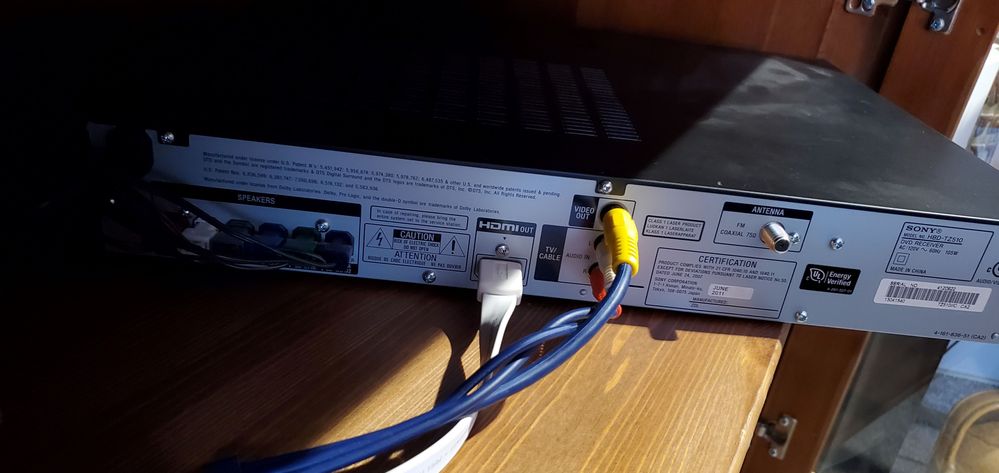

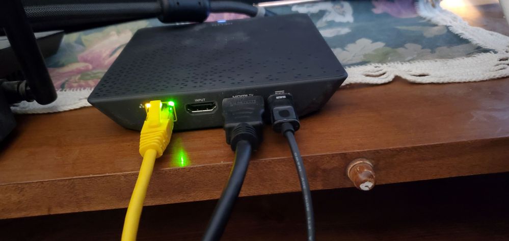

Comme plusieurs, le son de mon cinéma maison ne fonctionne plus quand j'écoute la TV et ce, depuis que j'ai Hélix. J'ai lu et essayé d'appliquer les conseils de ce forum, en vain.

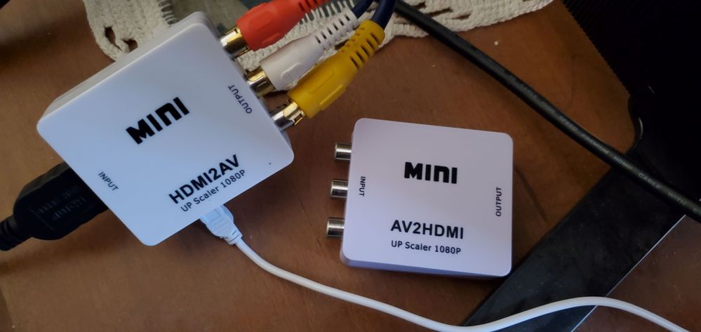

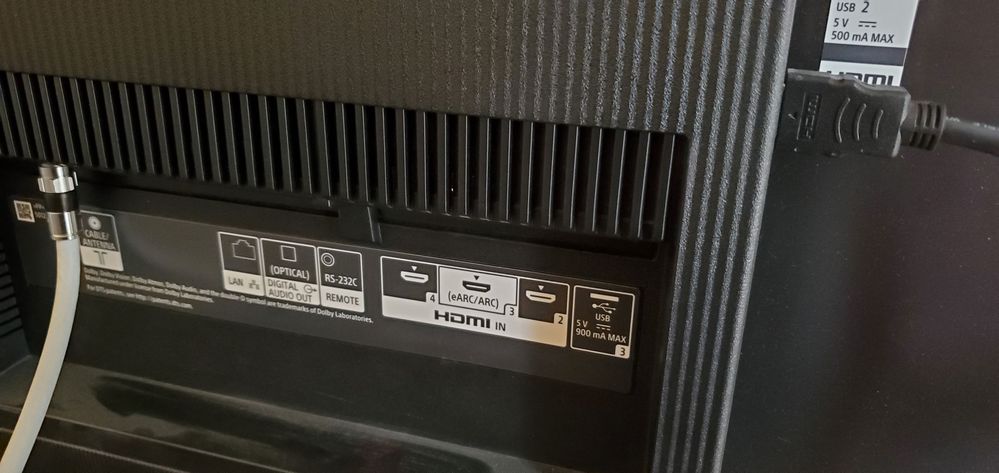

Ma TV Bravia a toutes les connexions possibles mais le cinéma maison n'a qu'une connexion HDMI OUT et des branchements rouge blanc et jaune. J'ai tenté plein de connexions avec et sans convertisseur, en vain.
J'inclus des photos.
Est-ce qu'on peut m'aider s.v.p? Ou bien, est-ce peine perdue?

  • Si je comprends bien, l’audio de Helix passe que par sa prise de sortie HDMI.
    Comme j’ai avec mon décodeur Illico, Helix n'a pas une sortie audio S/PDIF  (en coaxial ou optique) pour brancher directement au receiver cinéma maison.
    Solution 1: il faut avoir un receiver cinéma maison qui accepte une entrée HDMI de Helix et qui peut «intercepter » l'audio de l'HDMI pour envoyer aux hauts parleurs au même temps qu’il re-achemine la vidéo à la télé par HDMI.
    Solution 2: il faut mettre la télé en mode audio pass-through (si ce mode existe) et brancher les sorties audio RCA (rouge/blanc) de télé (s'ils existent) aux entrées audio RCA de receiver.
