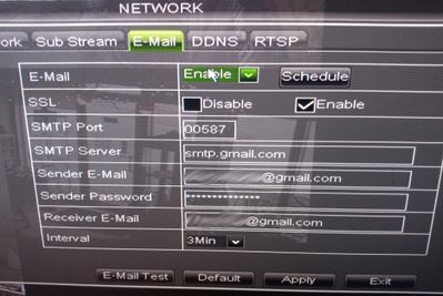

De plus, le système de caméra peut envoyer des alertes par courriel. J'ai tout paramétrer comme il faut, avec le serveur smtp de gmail et le port correspondant (j'ai essayé 465 et 587). Mais là encore, ça ne fonctionne pas, le DVR n'arrive pas a s'authentifier (et donc à envoyer une alerte courriel). Là encore, je suspecte un problème de port entrant/sortant.

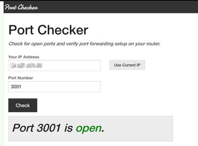

- BrunoLavoieInitiatePour ton accès a distance assure toi que ton port est ouvert. Fait une recherche sur open port checker dans Google et test le port 3001. Si ça indique qu'il est fermé, la config sur ton DVR ou ton routeur n'est pas bonne.
Pour le smtp, il faudra que tu actives le "Less secure apps" sur ton compte gmail. Fort probable que le DVR n'est pas capable de s'authentifier correctement sur le serveur de Gmail a cause de ça. - ironfvckInitiate
Pour le smtp, j'ai fait ce test là, ça fonctionne pas plus.

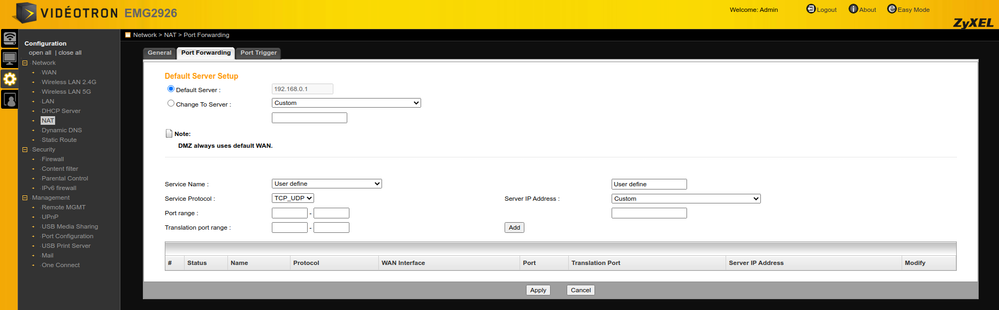

Pour ce qui est de l'ouvrerture de port, j'Essaie dans le routeur, mais j'y arrive pas plus. Aussi, faut-il modifier le firewall ? J'ai aucune idée de comment ouvrir les bons ports.

Oui, si tu as un firewall sur le DVR, tu devra ouvrir les ports. Pour ton routeur voici :
Port Range : 3001
Translation port range : 3001
Server IP Address : Custom
et en dessous l'IP du DVR (192.168.x.x)
Tu peux échanger le nom en haut a droite pour t'aider à garder l'information de la règle : exemple DVR-3001
Ensuite clique sur Add.

Pour revenir sur le gmail. Lorsque tu as activé le "Less secure app" , quand il essaie d'envoyer un email, ça va t'envoyer des demandes dans le courriel que c'est vraiment toi et d'accepter aussi. Il faut utiliser SMTP.gmail.com port 587 avec Use TLS et authentication .

J'ai paramétré le routeur videotron comme indiqué pour ouvrir le port 3001. Mon interrogation par rapport à un firewall était plus au niveau d'un firewall sur le routeur, mais visiblement j'ai quand même réussi à ouvrir le 3001 (on va prendre cette victoire). Cependant, bien que le port soit ouvert, je n'arrive visiblement pas a m'y connecter depuis l'extérieur, mais j'Essaie aussi d'être en contact avec le fabriquant pour aider de ce bord là.

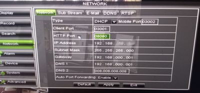

Ensuite, je suis allé dans le paramétrage du DVR en lui même. Visiblement, que je sois en Static IP ou DHCP, je n'arrive pas a m'y connecter de l'extérieur.
SMTP sur 587 avec SSL activé
Restant brave, j'ai essayé d'aborder le problème du smtp. J'ai fait les manips tels qu'indiqué, et même testé d'autre paramètres. Dans l'interface je peux choisir SSL actif ou non.
Message d'erreur
En non-actif, je reçois une "unknow error", en actif, je reçois une "authentification failed".
Configuration DHCP
Pour information, la configuration réseau (DHCP ou static) permet une option "Auto port forwarding" par défaut sur "enable".
Quoique je fasse, quelque soit ma configuration, tout en ayant pris soin d'activer les "less secure apps" dans le gmail, je ne reçoit aucune alerte dans mon compte gmail (donc comme si le DVR n'arrivais jamais a sortir du réseau, et donc n'atteint jamais véritablement gmail).
