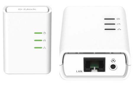

Bonjour, Je serai bientôt équipé d'un modem Videotron et je pensais le placer dans le salon au centre de la maison. Puisque j'ai plusieurs appareils dans le bureau situé au fond de la maison, je pensais utiliser un réseau Powerline et y brancher mon ancien routeur pour mes autres appareils (console de jeu, ordinateur de bureau, télé, etc.). C'est viable comme projet?Solved18KViews0likes9Comments
